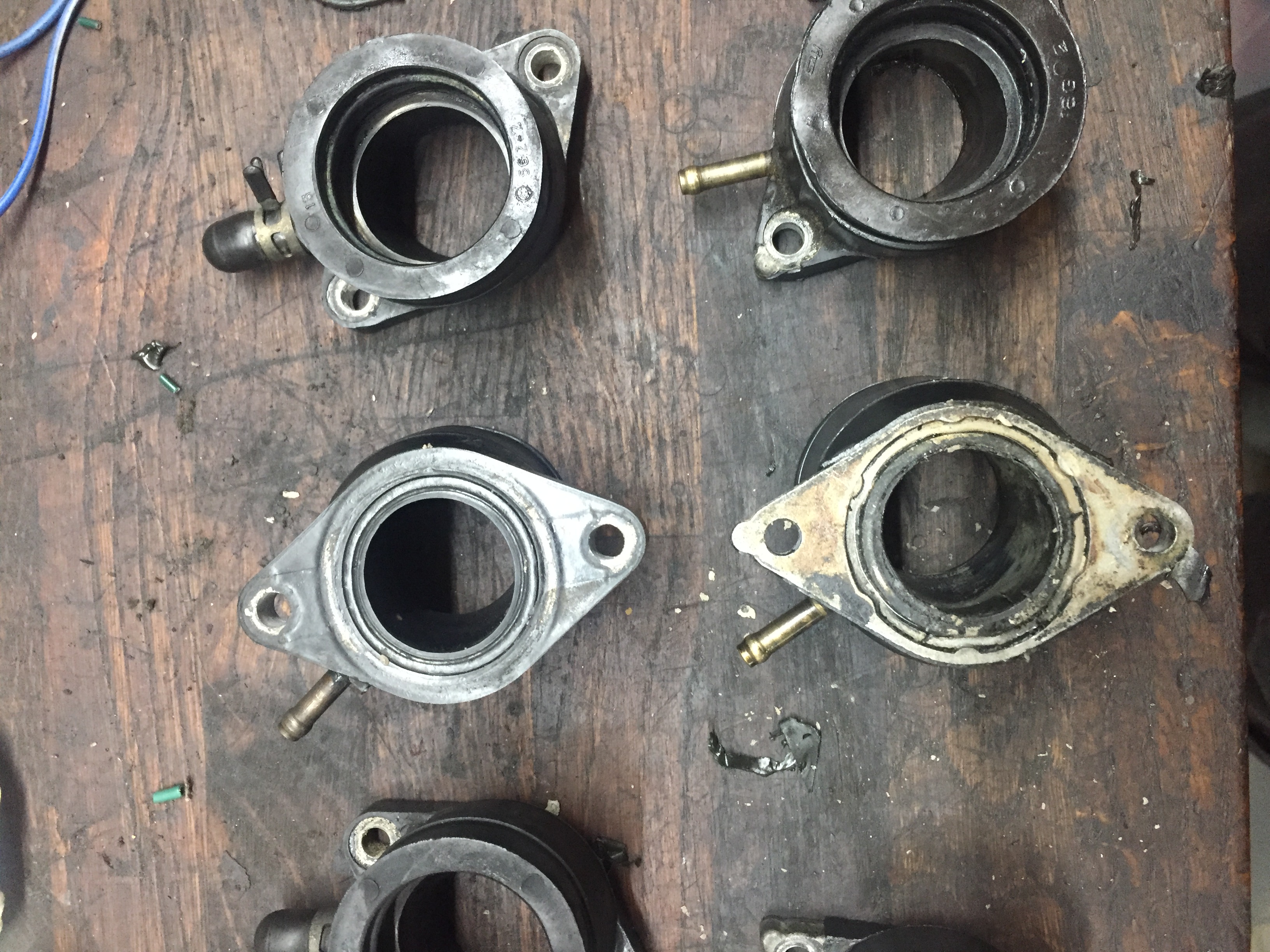

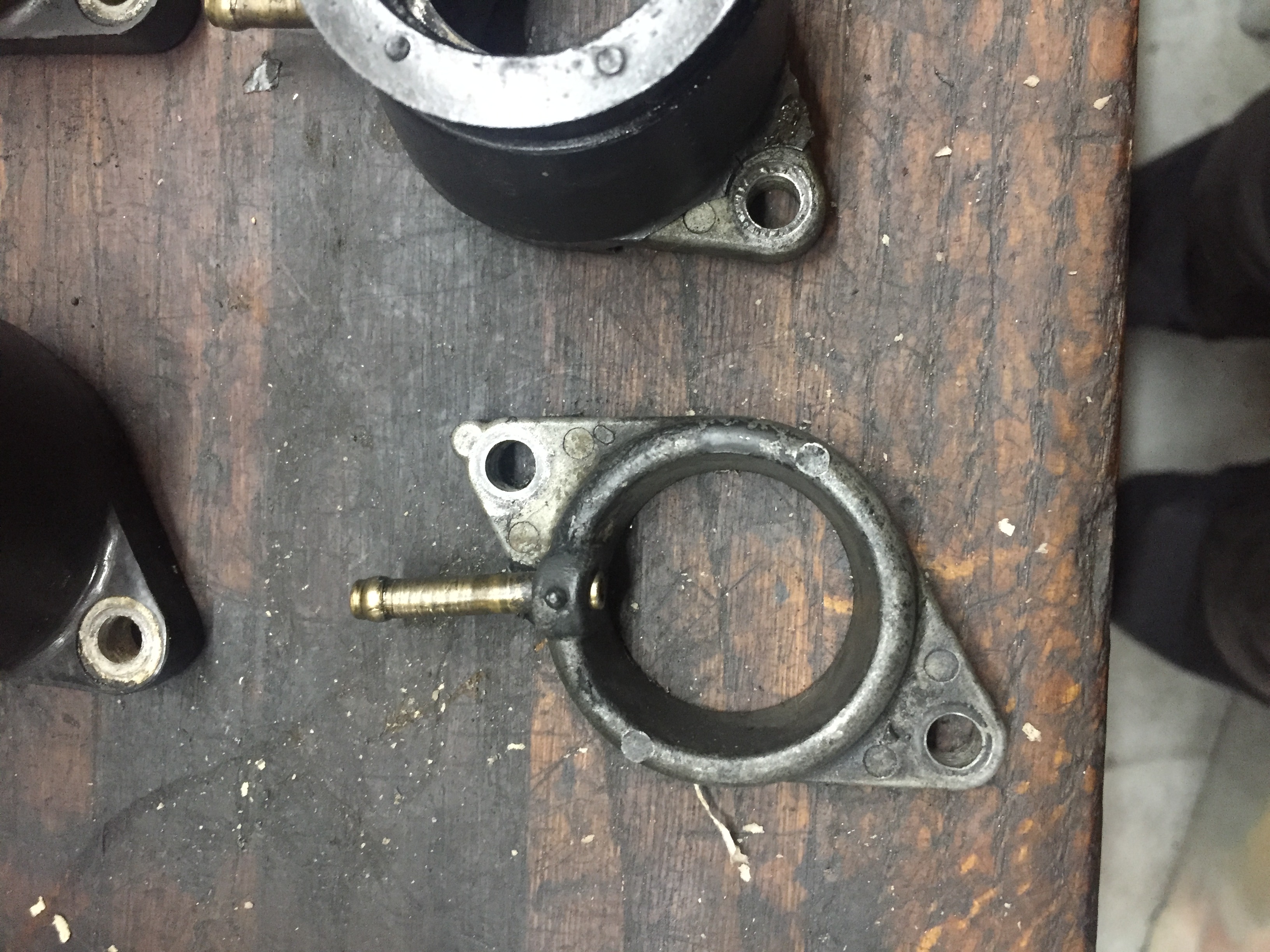

Der linke Einlassgummi brach beim Zerlegen der Vergaser. Die Einlassgummis sind hart, ich habe noch Einlassgummis von einem XJ750. Zum Glück sind diese noch weich. Jetzt gibt es keinen O-Ring mehr. Montiert mit Dichtung und Flüssigdichtung Loctite 5922. Die Vergaser des XJ650 Turbo passen perfekt dazu.
Die oberen Ansauggummis sind beim 750 und die unteren beim 650 Turbo.

Die Einlassgummis des XJ750 sind montiert. Loctite 5922 wird auf beiden Seiten der Dichtung verwendet. Die Gummiabdeckungen der Ansauggummis sind hart und ausgetrocknet. Im Moment montiere ich benzinbeständige Schläuche daran und verbinde den 1. mit dem 2. und den 3. mit dem 4 .. Dies bis ich neue Gummikappen habe. Die Vergaser passen sehr gut in die Einlassgummis. Ein Problem weniger.
