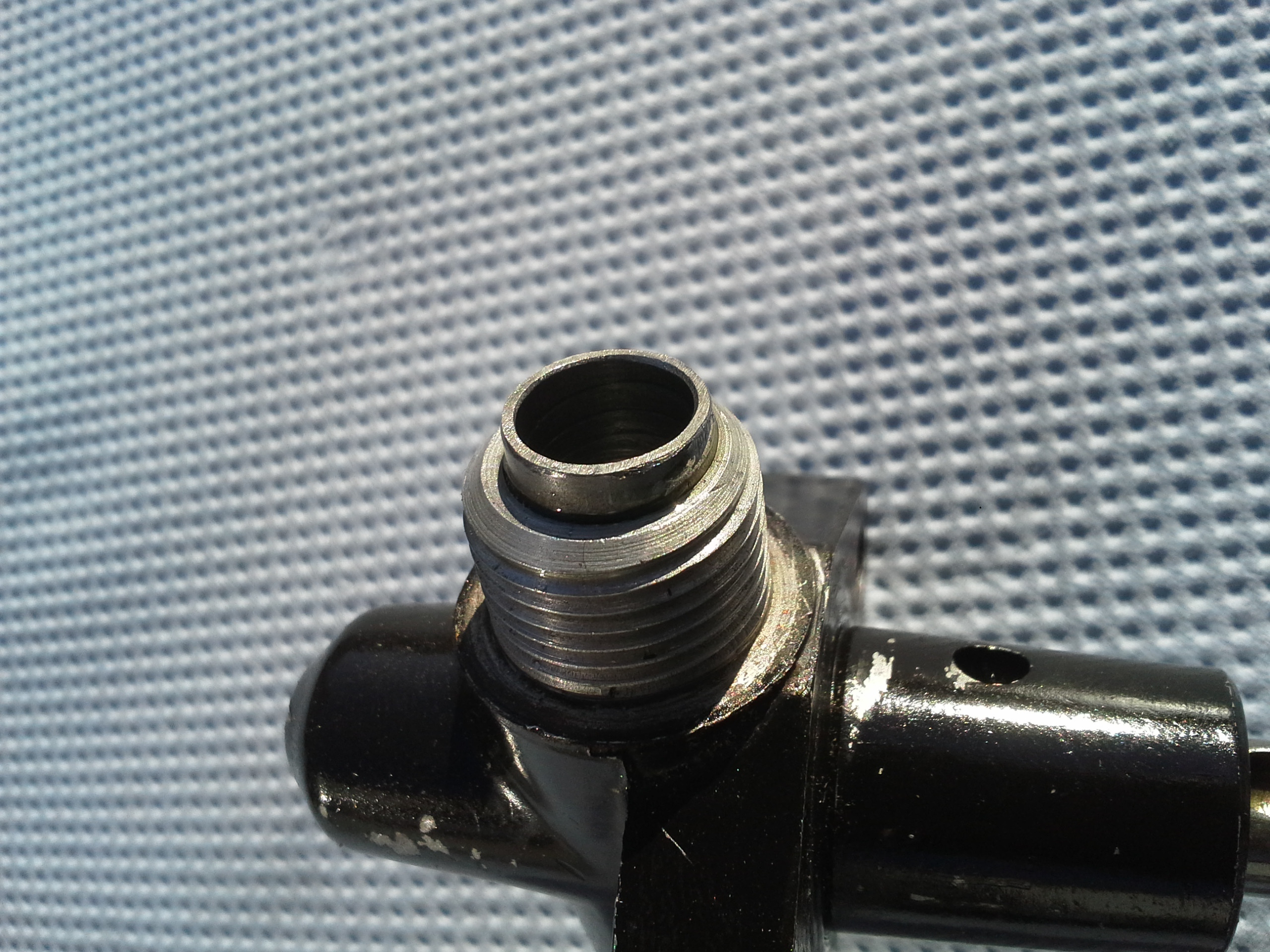

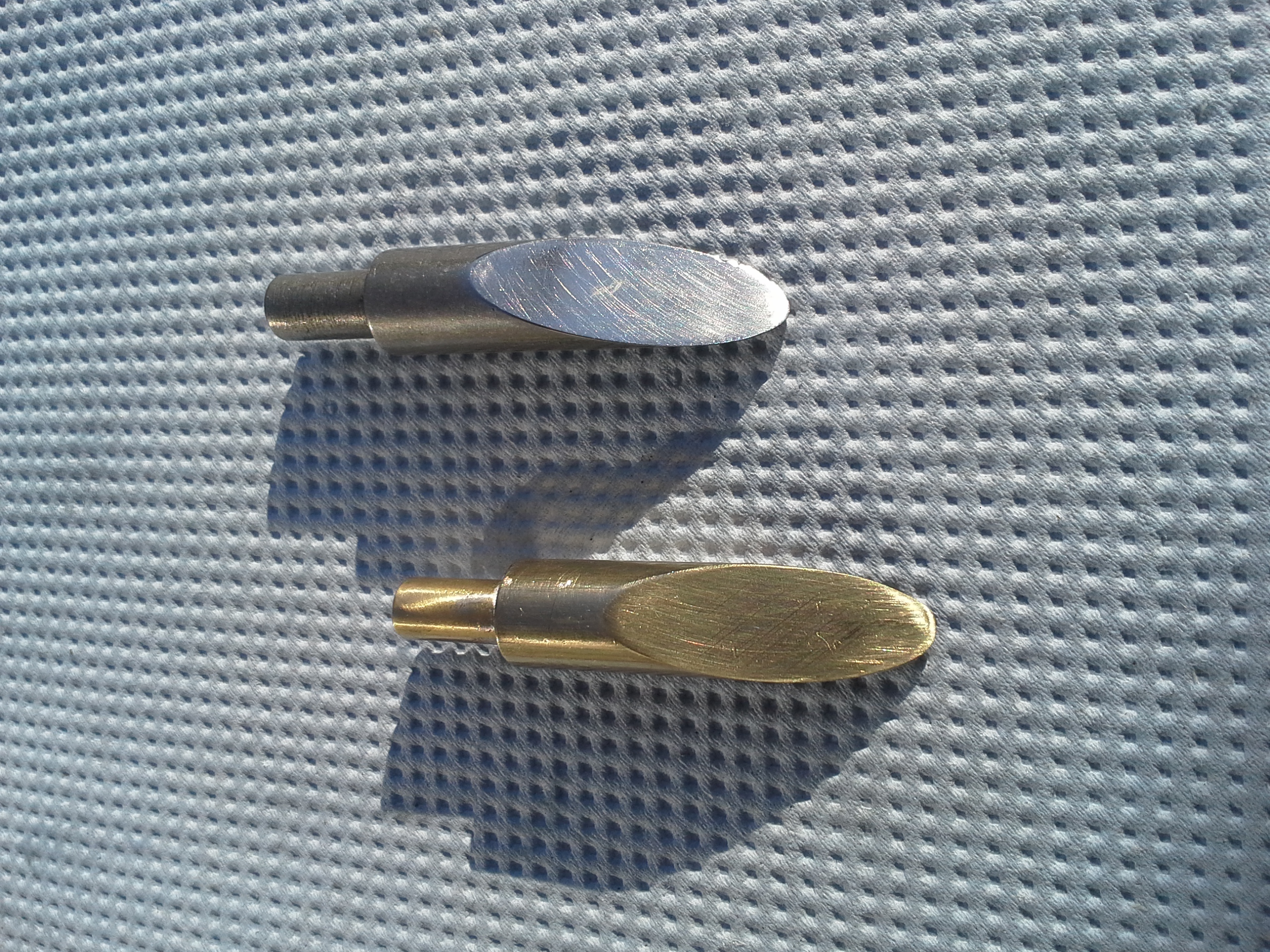

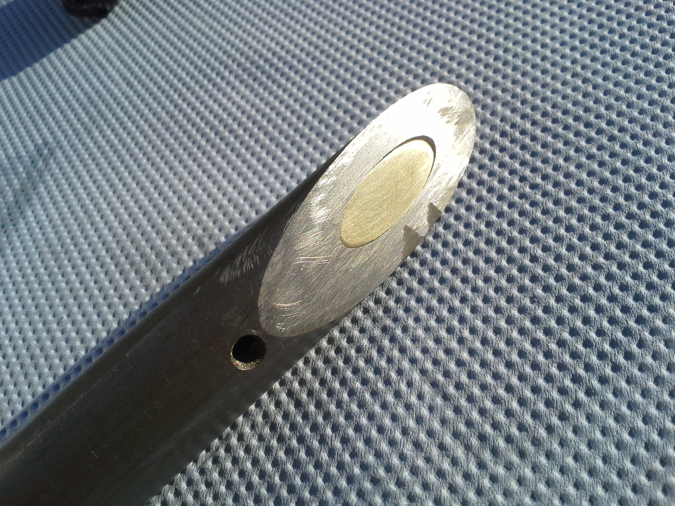

Aber zurück zum Steuerkettenspanner: Ich hab die Idee noch weiter gesponnen: das Problem ist, dass die beiden Keile aus gleichem Material sind und auch deshalb fressen. Deshalb habe ich den kleinen Keil aus Aluminium Bronze nachbefertigt und in den Steuerkettenspanner eine Buchse aus Stahl eingesetzt. Ausprobiert habe ich das bisher nur im Probelauf (ohne zusätzliche Schmierung) an einer GPZ 400 M1. Funktioniert zumindest auf der Bühne in der Garage ganz gut.... Auf den Fotos leider nicht erkennbar: auf der gegenüberliegenden Seite des Spanners (genau was man nicht sehen kann) habe ich den Anschluss für die Ölleitung (Stahlflex Bremsleitung) gebohrt. Für ein Gewinde M10*1,25 ist genug Fleisch vorhanden. Beim nächsten Spanner mache ich aber M10*1 (wie bei Grimeca Bremsen).
