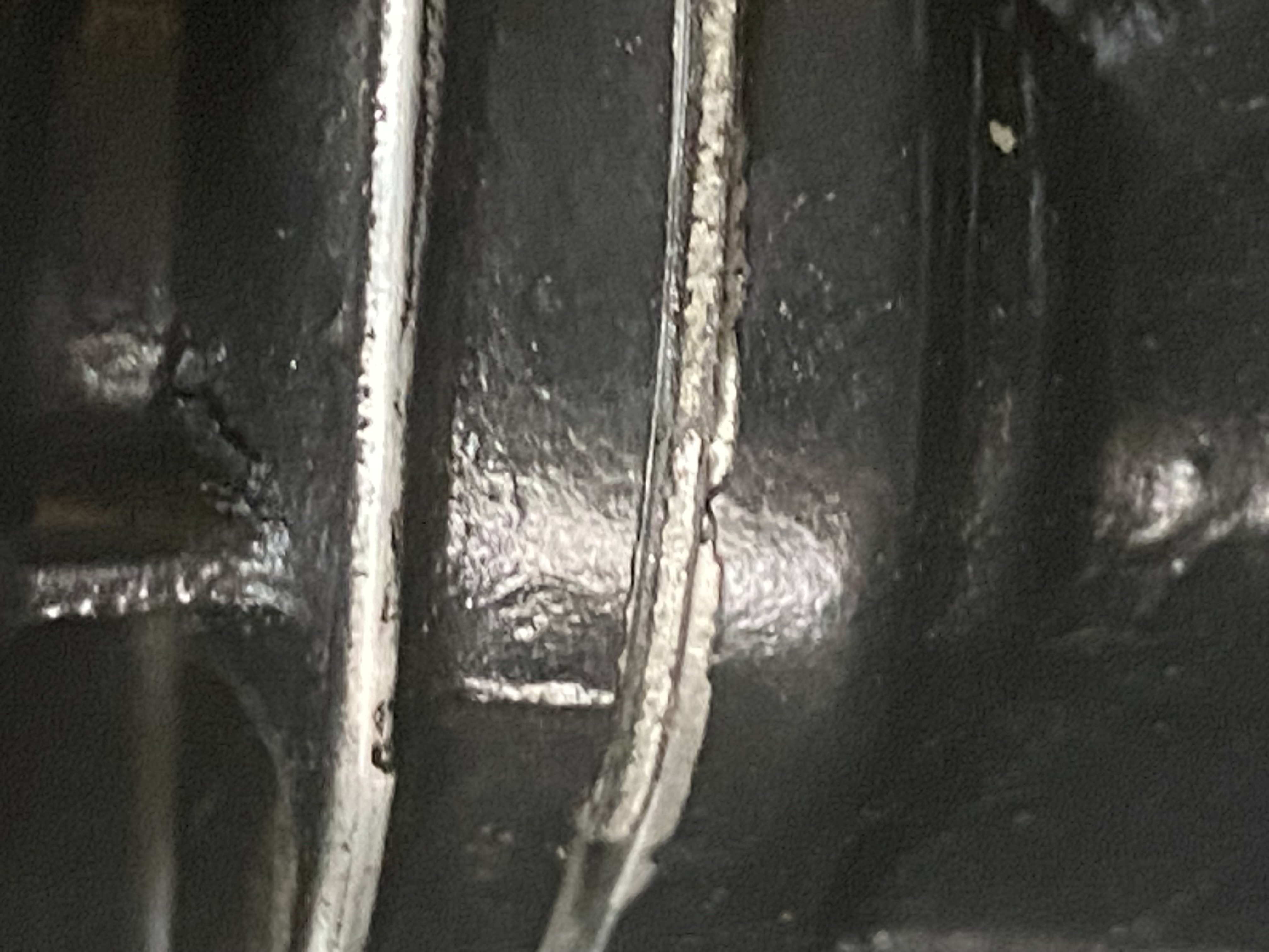

Dear interested parties, Continuation / addition to the previous story.
Liebe Interessenten, Fortsetzung/Ergänzung zur vorherigen Geschichte
The photos to see what I mean and which place it is. O-ring used is 15x3.5
Auf den Fotos sehen Sie, was ich meine und um welchen Ort es sich handelt. Der verwendete O-Ring ist 15x3,5
The first photo is the top view without foot gasket. Here you can clearly see that the cord thickness of 3.5 mm is wider than the cord slot.
Das erste Foto ist die Draufsicht ohne Fußdichtung. Hier erkennt man deutlich, dass die Kordelstärke von 3,5 mm breiter ist als der Kordelschlitz.

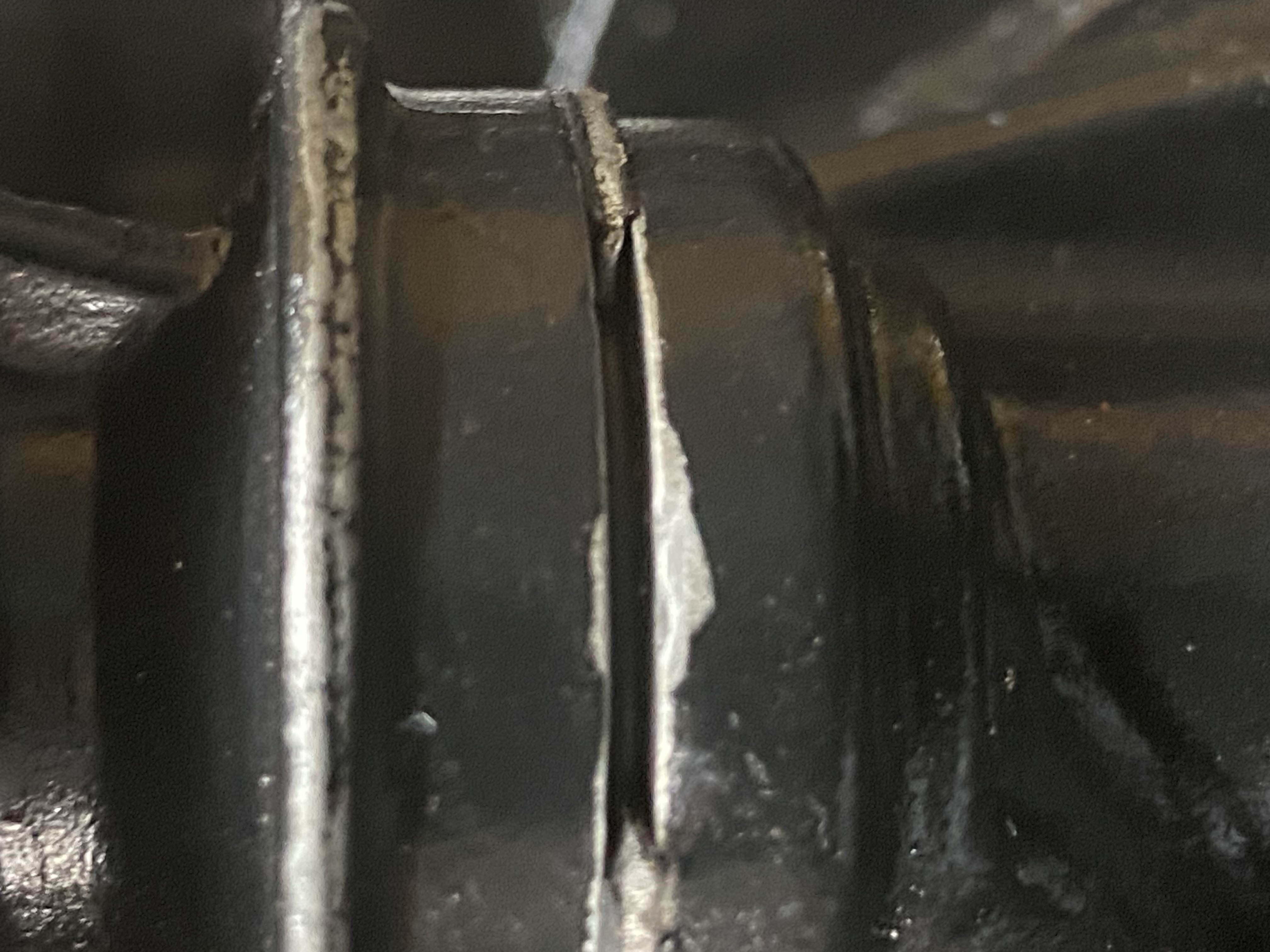

The second picture is the base gasket on the crankcase. At the front oil channel, a piece has been cut out of the base gasket to see what the 0-ring does during and after assembly.
Das zweite Bild zeigt die Basisdichtung am Kurbelgehäuse. Am vorderen Ölkanal wurde ein Stück aus der Basisdichtung herausgeschnitten, um zu sehen, was der O-Ring während und nach der Montage macht.

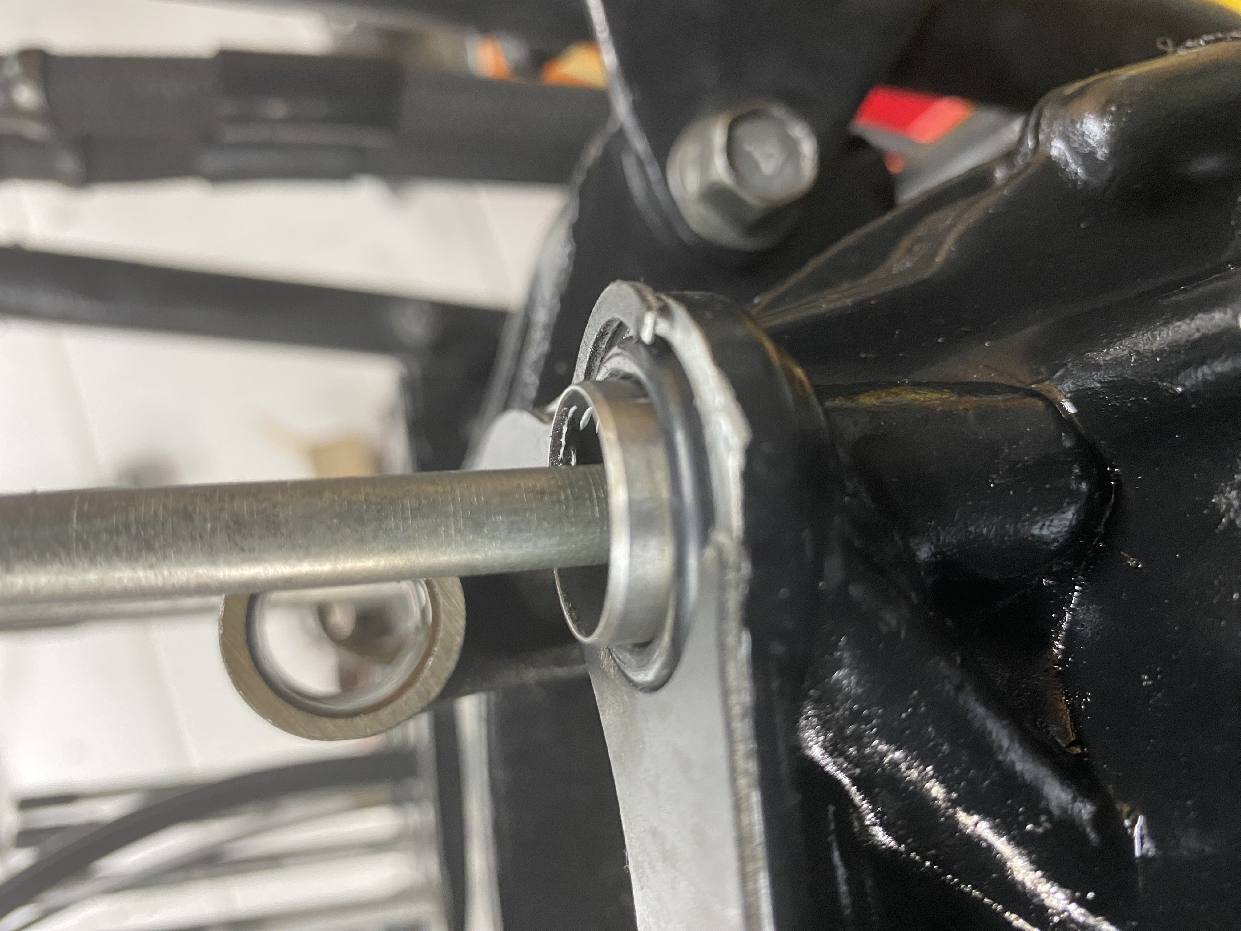

The third photo shows what the 0-ring does after mounting.
Das dritte Foto zeigt, was der O-Ring nach der Montage bewirkt.
The last photo shows that the base gasket at the rear gasket loop around the o-ring remains intact.
Das letzte Foto zeigt, dass die Basisdichtung an der hinteren Dichtungsschlaufe um den O-Ring intakt bleibt.
