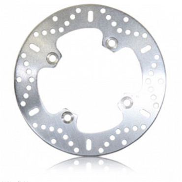

EBC-MD 2011 Bremsscheibe für Yamaha XJ650 Turbo
EBC Bremsscheibe.jpg (88.58 KiB) 25356 mal betrachtet
